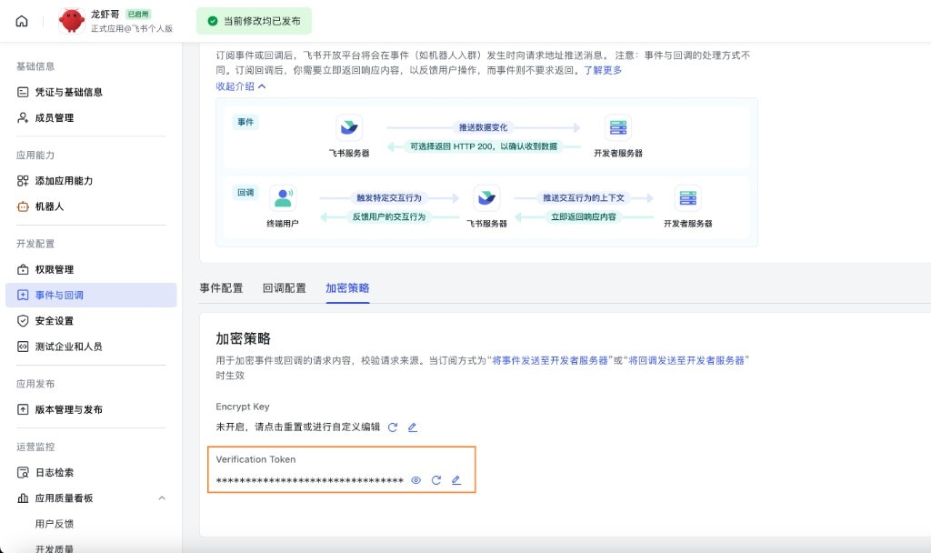

获取 Verification Token(仅 Webhook 模式)
使用 Webhook 模式时,需在配置中设置 channels.feishu.verificationToken。获取方式:
  1. 在飞书开放平台打开您的应用
  2. 进入 开发配置 → 事件与回调
  3. 打开 加密策略 选项卡
  4. 复制 Verification Token(校验令牌)
Verification Token 位置
